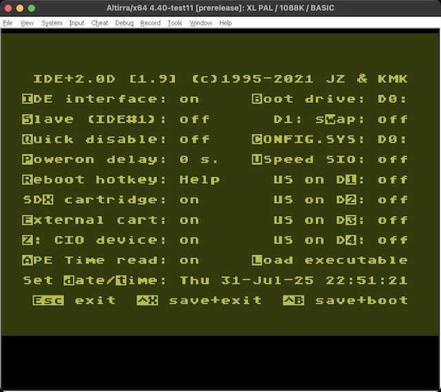

ich habe versucht, in Altirra die IDE+ 2.0 Emulation zu verwenden.
Mühsam habe ich aus der .COM Datei zur Aktualisierung des IDE+ 2.0 BIOS die Firmware abgespalten, in einer Datendatei abgelegt und in Altirra dem Gerät zugewiesen.
Klappt nicht. Schwarzer Bildschirm.

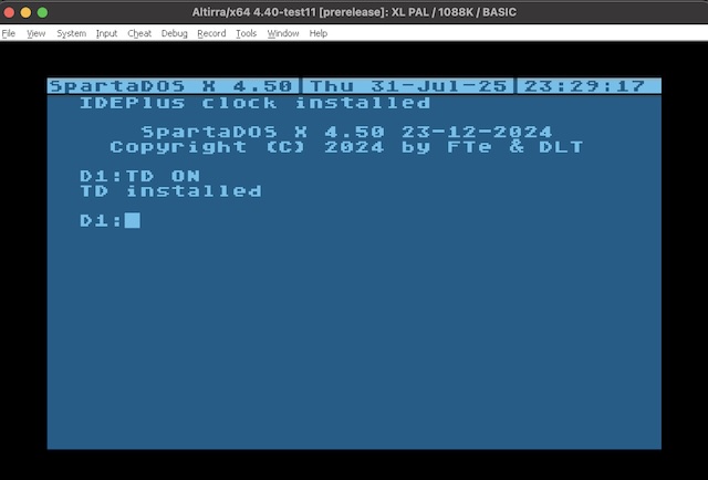

Das würde mir auch gefallen, weil ich soviel unterwegs bin. Also einfach mal Jacek (Simius) gefragt, und er sagt, 2.0 Firmware hat er gar nicht separat erstellt, und mir dann die 1.9 geschickt. Damit und mit SDX4.5 für IDEPLUS läuft es bei mir:
Läuft bei Dir wahrscheinlich auch, drück halt mal "F1", bei mir hat es beim ersten Start fast 20 Sekunden gedauert, bis der Bildschirm blau wurde. Aber danach dauert es nur noch ca. 4 Sekunden.
Und wenn es bei mir auf dem angebissenen Obstrechner läuft, dann läuft das sicher auch bei Dir. 😉
